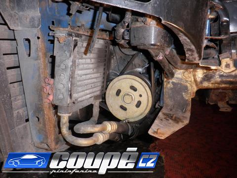

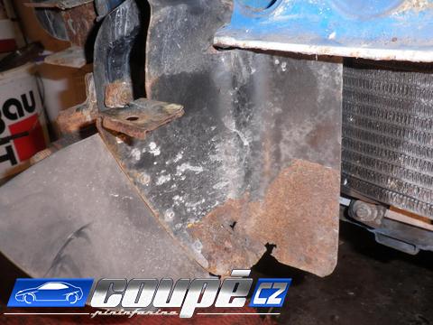

19:05:17 8.1.2012
5
No vypadá to děsně tak uvidíme co s tím svedu.. co pujde sundat sundám, ale rozebírat celé auto nebudu bo to bych už to nedal dohromady.

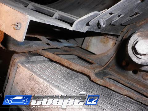

malá ukázka
18:45:25 8.1.2012
korozi zastaví pouze nějaká hodně těžká chemie, ne "asfaltovej" nátěr, tím problém elegantně uklidíš, přičemž to hnije pod tím stále a víc a víc...
pokud to nerozebereš, nemá cenu to řešit...
řešení - očistit poškozená místa + jejich bezprostřední okolí co jde ocelákem/šmirglem/pískovačkou na holej plech
odmastit, použít odrzovač, nechat působit, omejt, dvosložkovou barvou a pak bodyčko a je to svatý...
