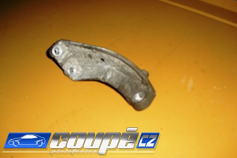

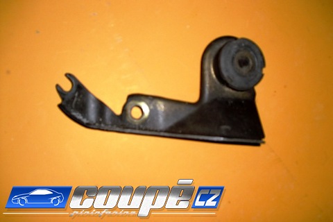

15:07:32 31.12.2011ten černý je spodní silenblok výfuku a jde k převodovce a ten stříbrný jsi hůř nafotit neuměl.. jinak ten jde zezadu motoru pod sání a je to výstuha za alternátorem servopumpou.. Pokud máš motor už v autě tak to zespoda bude vidět. V tom černém drží ještě taková objímka co je kolem trubky výfuku..

15:30:29 24.12.2011Vše jde:)) akorat nevím kam patří tyhle držáky,ten cerny je podle mě někde zespoda a ten stribrny asi nekde pod sanim,ale nevim do ceho to prisroubovat:(
14:06:54 24.12.2011koukam ze mas 1,8 ty zrovna nastudovane moc nemam, ale hod jeste fotky z jineho uhlu.. a vse ti funguje?

21:13:17 23.12.2011A tady druhý:-)
21:12:50 23.12.2011Potřeboval bych od Vás poradit kam patří tydhle dva držáky,bohužel jak se motor v rychlosti rozdělaval,tak se mi napodařilo vše zapamatovat:((,tak mi s tím snad pomůžete:))Nejlépe kdyby měl někdo i nějakou fotografii:)Děkuju
