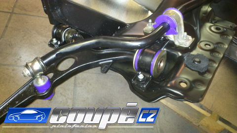

V kocke:
Běžné silentbloky jsou vyráběné z gumových směsí, obsahujících přírodní produkty. Takový materiál podléhá stárnutí a měkne. Přestává odolávat silám na něj vynakládaným a tudíž dovoluje pohyb jednotlivých částí podvozku. Výsledkem je obtížně seřiditelná geometrie vozidla, zvýšené opotřebení pneumatik, snížená stabilita při brždění a špatná ovladatelnost vozu. Powerflex nabízí fantastickou náhradu! Tou jsou polyuretanové silentbloky. Powerflex jo o 30% tvrdší než nové originální gumové silentbloky.
http://www.a1racing.cz/obrazky/57154/powerflex-sil entbloky-fiat-coupe-brava-bravo-marea-c-2-front-lo wer-wishbone-rear-bush-pff1-802-2-ks-original.jpg
1-2 montáž ramien
Odporúčam kupiť nové ramená, powerflexy su nemala investícia (+- 200€) a pokazený deň kvôli vylajdanému čepu na ramene za to nestojí. TRW (2x70€) znie celkom dobre zo skúseností len je škoda že pre jeden čep kupujeme nové rameno, z ktorého je potrebné demontovať silenbloky skúšal som sa zaoberať možnosťou nalisovania unibalu do pôvodného ramena ale to je na dlhšie a nieje to len tak lahko realizovateľné, takže si musíme vystačiť s originál čepom.
Pôvodné silenbloky najlepšie vypálime autogénom , pekne guma vyhorí. Misky kompletne odflexujeme a zdemontujeme, ramena ostau čisté pripravené na montáž. (Zlisovať sa nám ich nepodarilo lebo tie plechové dorazy su tenké a začnú sa deformovať ) nezabudnite že potrebujete pôvodné “oká“, lebo páni za 200€ modré gumičky pýtajú asi málo a proste na kúsok plechu už vo fabrike nevydalo uloženia zmontujeme a na lise pomaly ale isto nalisujeme na ramená, nezabudnite si všetko poznačiť, prípadne staré odfotiť aby ste niečo nezaložili naopak. Sučasne nalisujeme obidva bloky ale kedže sa nedá regulovať ich nezavislý pohyb, spôsobí to že jeden kus je o cca 2-3mm hlbšie, treba mu potom pomocť trochu naspäť lisom, ide to v pohode.

3 - stabíky
To je pohodička lesná, žiadny problém, stabík by teoreticky lahko išlo nahradiť unibalom, na tom sa pracuje.

4 - bloky pre stabilizátor.
Inžinieri vo fiate to vymysleli tak že musí dole komplet nápravnica, uvolniť riadenie, najprv to vyzeralo na jebačku, ale inak v pohode 30min roboty. Aj tu páni zabudli na plechové oka-držiaky ako chcete, takže pôvodné otvoriť a napratať tam nové tvrdšie. Všetko zmontovať, ideálne všetko si na zemi zložiť a kompletné to už iba nahodiť na auto. Odporúčam diely očistiť, prípadne nastriekať ked to už mate všetko dolu. Takže dufajme že som pomohol. Do zrazenia priatelia
