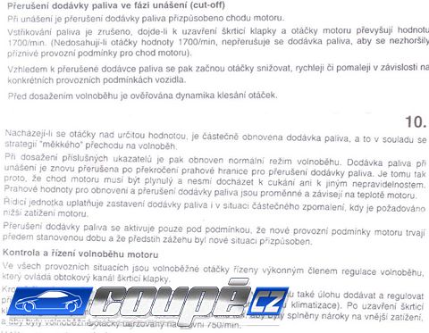

    nevím nakolik to bude čitelné, je to z manuálu pro 20V a 20VT

    Pýtal som sa či počas brzdenia motorom idú sviečky nik nenapísal . Na konci toho odkazu je príspevok "brano76" s ktorým plne súhlasím .
    Toť vše porovnávať novší TDI Passat z FC

    Z 1 odsekom súhlasím tak nejako to formulujú aj výrobcu aut ." veľmi mala spotreba benzínu" nie 0,0 . A už to nebaví ani mňa Jazdím si svojich 8l/100 a to zväčša mesto a ani sa mi ho poriadne nedari zahriať tak nebudem meniť spôsob jazdy

    Pri zaradenej rychlosti a nezosliapnutom plynovom pedaly je prerusene vstrekovanie paliva do valcov, pokial otacky neklesnu pod 1500. Vtedy sa opat zapne vstrekovanie paliva. Je to v manualy napisane(1.2 16V).

    pokud je zařazeno a otáčky jsou nad určitou mez (stanoveno nastavením jendotky-záleží na motorizaci, ale zpravidla nad 2000) jednotka odpojí benzín, pod tyto otáčky jednotka stále krmí
    na volnoběh to pálí benzín stále...
    u karburačních motorů tam teče benzín stále...
