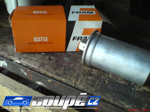

    ja koupil tento co je na obrázku a auto se sním uchlastává a přelejvá smrdí brutalně z výfuku benzín tak jsem musel nasadit zpět polského Filtrona díky moc za vaše typy...
