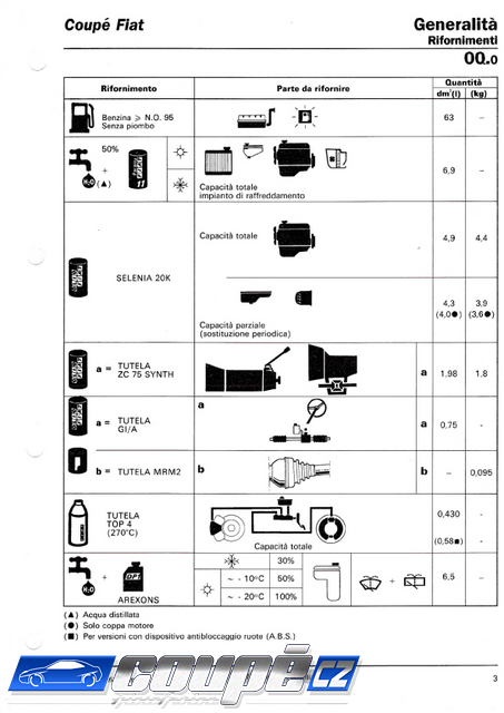

Honzo, hodnoty pre 1.8 16v:
chladiaca kvapalina: 6.9 l
olejová náplň : 4.3 l / 3.9 kg
prevodovka a diferenciál: 1.98 l / 1.8 kg
