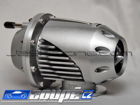

    joooo to je trošku loterie... sem asi měl zrovna kliku :-D
    cinsky veci fungujou, jen je potreba mit bud stesti na dobry kus nebo dostatek penez na vic kusu
    OK, ale jak poznat ktera cinska kopie tohle zrovna je, a kterej kus (vadnej nebo proslej kontrolou)? :-)
    nekopiruj :-)))
    LUXORE: mám ho už přes 2 roky a funguje stále perfektně...
    ono to zase tak identické s origo HKS není... třeba jen membrána a materialy z čeho je to a z čeho tohle... ale neřeš to, a užívej si pískání... :-D
    napis prosim do tohodle tematu za dva roky jak jsou na tom membrany v bovu potazmo turbo => jak se to vyplatilo...

    Za málo peněz, hodně muziky :) Obával jsem se výsledného akustického efektu z tohoto "laciného" blow off ventilu z Japonska, ale předčilo to veškeré mé očekávání. Kvalita je totožná s originálním HKS bovkem z USA, tak proč zbytečně tratit tolik peněz... :)

    hezka kopie..:)

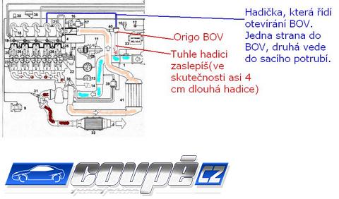

    Tak dneska jsem to konečně nainstaloval a výsledek je úplně famózní :) Na to, že jsem ten blow off ventil koupil přes ebay z Japonska za necelý dva tisíce ^^ Čekal jsem dlouho na alu adaptér z 34cm na 28cm ale to jsem nakonec vyřešil jiným způsobem, protože mi přišel tentýž samý, druhý 34centimetrový kousek :D
    Problém, je, že vlastně měníš systém Blow off ventilu, i když to vůbec nevadí. Origo BOV je typu Closed loop, což znamená, že přebytečný vzduch vypouští opět do sání před turbo. Upgradoval jsi ale na typ open loop, který vypouští vzduch jen tak do atmosféry a přitom vydává ten krásný zvuk. Při výměně musíš zaslepit jednu dírku, která ti zbyla z původního BOV(pokud máš originální sání).Obrázek ti snad taky napoví.

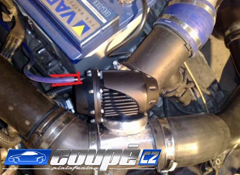

    Rád bych vyřešil jeden z dalších problémů, který mě zžírá. Už pár měsíců mi leží ve sklepě blow off ventil HKS, ale nemám sebemenší tušení jak ho zapojit. Prolistoval jsem tu už nějakých pár stránek s problematikou BOV ventilů, ale mam v tom pořád nejasnosti, některý věci se vzájemně protiřečí co jsem zalsechl tady na fóru a jinde. Na obrázku je jedna z možností jak to zapojit, ale je to úplně jiný umístění bov než jsem viděl doposud tady na foru, s tím že to ovšem nebyla značka HKS. Ta slabá trubička co vede vrchem je co zač? A originální bov zůstává na místě?? Zaslepuje se nějaký vývod, pokud to zapojím za kovovou trubici (nad originální bov).. díky za objasnění a za váš čas
