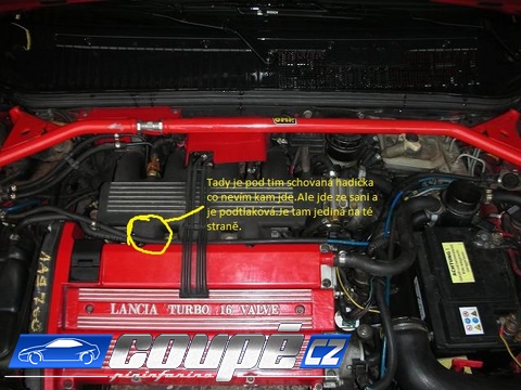

zkontrolij zda mas zapojeny bov, pak ten ventill co ovlada WG a taky map senzor to by mohlo delat ..
16:22:31 13.10.2011
tak pokud je to hadička tak to bude ovládání BOV ventilu
23:30:41 12.10.2011
Ona je modra, ale je to silikonova hadicka. A nevim kam by mela jit. A ty hadicky co jsou na leve strane co vedou do toho filtru jsou vsechny zapojene. Nevim jestli je tim ten muj problem ze se to prechlastava nebo co. Jel jsem to jako projet. Ale chvilku to jede a pak to plive a nechce to jet. A kdyz otevru kapotu tak vyfukove svody jsou zahrate jak prase.
22:11:01 12.10.2011
jestli je to ta modrá trubička tak je to jak řiká Scoupe, jinak tamodtud leze taky hadička do map senzoru
15:05:38 12.10.2011
jj takhle. Ale ta hadicka je krátká.A ani nevypada že je origo. Kam by ta hadicka měla byt zapojena. Jestli misto ní nemam hozene neco jineho... Díky
14:52:20 12.10.2011
vede do svazku hadice jsou hned za nadobkou a pod PP blatnikem je filtr uhlikovejch castic nebo tak nejak a tam to je zapojene ja tuhle srandu odstranuju..:)
14:07:04 12.10.2011
Na sání je hadicka která nevím kam má být zapojena. Na obrázku je nakresleno kde hadicka je. Je to jedina na te strane saní. Děkuji za pomoc.. Fotka je sice z delty, ale je to do coupecka.
