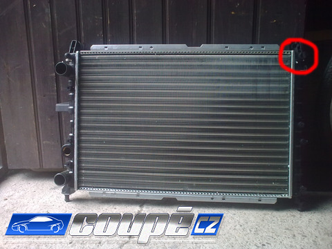

Je to na šroubovák nebo jako tady na kombinačky. Tady (pohled od motoru):

ještě je jeden na hlavě zepředu imbus. musí se oddělat sání a možná ještě nějaký krycí plech. ten na hadici topení asi půjde vyfotit těžku, je schovaný když půjdeš po hadicích od termostatu směrem pod palubku tak to nahmatáš, je to ventilek s ozubeným kolečkem přímo na hadici.

a pak je ještě jeden na hadicích k topení...
21:18:39 10.10.2011
kdyz si stoupnes pred auto tak na levo v tom bocnim plastu chladice nahore je cernej plastovej sroubek.. opatrne rad se lame..
21:06:09 10.10.2011
Prosim o radu. Dnes sa mi zjebkával termostat a vyvrela mi voda. je niekde dajaky odvzdušnovaci ventyl? mám 2.0 20v. Dakujem.
