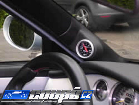

A neviete náhodou, že u novších 20V (V.I.S.) nie je vôbec čidlo na teplotu oleja? Ten voltmeter je tam len informatívne. Či by sa nedalo domontovať budík na teplotu oleja napr. na prvý stĺpik v takomto štýle:

Tak jsem se díval po indigo budíkách a zarazila mě jedna věc. Na jednom videu jsem viděl místo teploty oleje voltmetr.
Je to nějaká předělávka, nebo jsou různé verze?
V případě, že je to nějaká předělávka, má s tím někdo zkušenost? Moc mě to zajímá :-D
