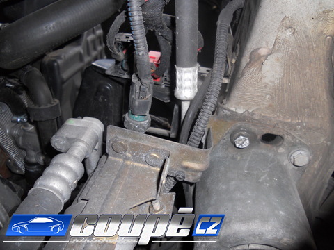

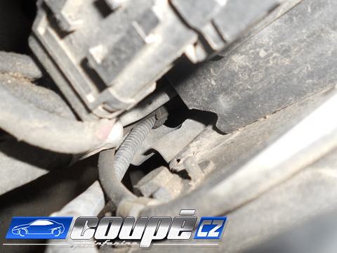

12:43:31 18.9.2011v klidu mam to asi 50% 20VT je to pouze drzak vysousece an klimu
11:40:56 18.9.2011Je to len zlomený plech medzi nosníkom a silentblokom. Dá sa to vymeniť, len či sa mi nerozpadne auto :D Nemá náhodou niekto ten kus plechu?
09:52:20 18.9.2011Přijde mi jakoby si měl ruplý levý nosník a na něm je uchycena převodovka přes silentblok.

22:10:26 17.9.2011Dneska som niečo riešil pod kapotou a musel som vybrať baterku a vtedy som si všimol, že niečo sa veľmi hýbe. Pod baterkou je držiak niečoho, čo v manuáli je označené ako "Drier filter" v sekcií klimatizácie. Ten držiak je prichytený na nosník odkiaľ ide aj pravdepodobne zavesenie motora, takže vymeniť ten držiak bude trošku komplikovanejšie. Ak má niekto nápad ako to spraviť, resp. má ten diel na predaj, prosím ozvite sa. Ďakujem! Priložím foto aj video, v druhej polovici vidno o ktorý držiak sa jedná.
