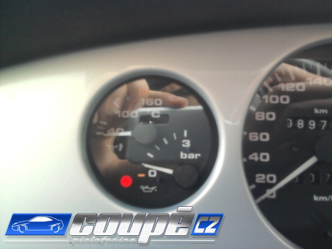

čidlo vyměněno problém fuč =)

čidlo na tlak vzadu na motoru přístup tam je pěkně na pííí tak doufám že po výměně to bude dobré bo nwm co by to mohlo dělat

no každej den to ukazuje jinak asi zkusím vymenit čidlo na tlak kontakt to nevím ten to asi nebude ale díky za radu

ze by neco s kontaktem? kdyz totiz odpojis cidlo uplne tak pri klicku je tlak uz doplna, takhle se nekdy ochcava fiat pri prodeji

Měnil jsem motor za jiny,a mám problém že mě to ukazuje špatně tlak otočim jen kličkem do polohy kdy svítí jen kontrolky a ukáže mě to že mám třeba 2 nebo 0,5 bary tlak a to motor ani neběží netuší někdo čím to může bejt (čidlo)?
