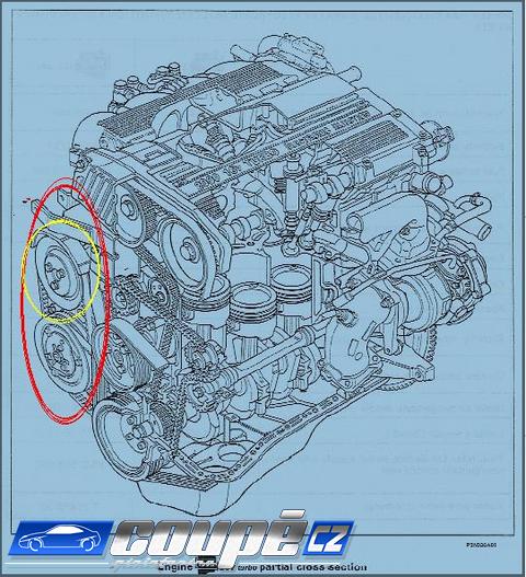

Jestli je to žlutě označené servočerpadlo,tak olej v nádobce je a načervenalej.
19:55:58 12.9.2011
Spodní neoznačené v červeném značení,je asi klimakompresor,ta je ale vypuštěná..
19:38:37 12.9.2011
Děje se to v červeném značení , to žlutě značené se točí i s klínakem.
18:05:59 12.9.2011
