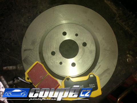

Fik:objednaval som ich s tadial www.ebcbrzdy.sk stoja 190€

dosky od EBC:-)

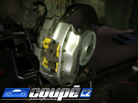

ja som teraz daval ate disck a od abc yelou stuf dosky.zatial v zabehu ale rozdiel citelny oproti brembu co som mal
