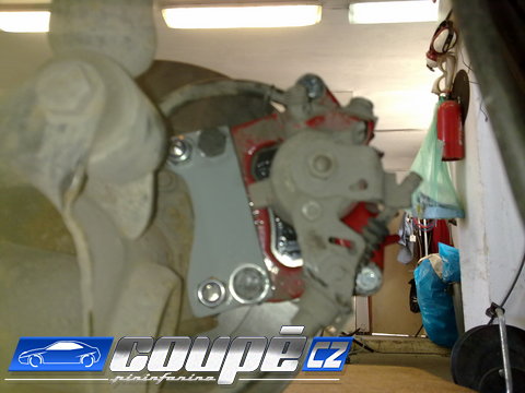

V případě přestavby na Brembo brzdy je potřeba vyměnit těhlice, ale co tlumiče? Mají stejnou rozteč? Díky za info.

dozadu sa dá použiť kotúč s alfy 156GTA.rozmer je 279mm/10mm.Vrtňeš ho na 4x98 urobíš medzi kus a basta,mam to tak urobene.

na zadek dej taky z 20VT staci to a z 20vt je o chlup vetsi a hlavne je ten brzdic z lehke slitiny, co se tyce predku, potrebujes brzdice, desky, kotouce, tehlici, nebo mezi kus, a cepy rizeni pro 20VT, hl brzdovej valec je shodny, vsechno na prestavbu mam pripadne muzu i vymenit s tim ze prijedes a pockas si an to..

Caute.Chcel by som prerobyt predne brzdy na moje coupe a mam dotaz,ze ci pasuju z 20VT brembo brzdy na 16VT bezproblemu,alebo treba tam prerobyt nieco,a ci treba este hlavny brzdovy valec z 20VT? Jo a este chcem aj zadne brzdy menit na vacsie,lebo podla mna 240mm kotuc je male do zadu,aspon 260ku som myslel...Diky vsem za odpoved...
