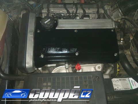

    Hele normalne jsem byl prekvapenej.Sahal jsem na to po tydnu,rejpal jsem do toho a drzi to jak zidovska vira :-D
    inak je to asi najlepšie riešenie je farba na vykurovacie telesa najčastejšie striebrenka ta by mala mat pri teplote ešte lepšie vlastnosti asi skúsim aj ja takto
  • jardast
    stříkal jsem to narychlo takže moc nic

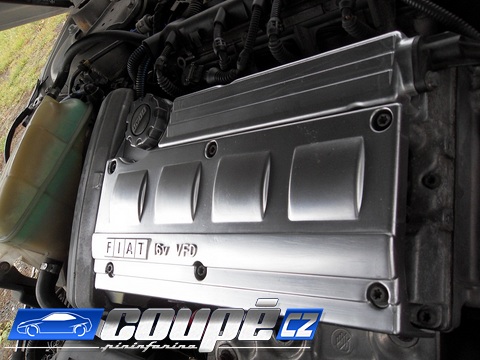

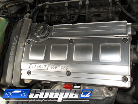

  • jardast
    Milda : jj vyfotim behem zitrka..prave diky ty teplote od motoru se to vypali a barva drzi :-)
  • Milda
    jardast: nemůžeš vyfotit jak vypadá nastříkanej dekl tím chromovým sprejem?A vysoká teplota tomu nevadí?
  • jardast
    kryt jsem striknul chromem ve spreji a pohoda

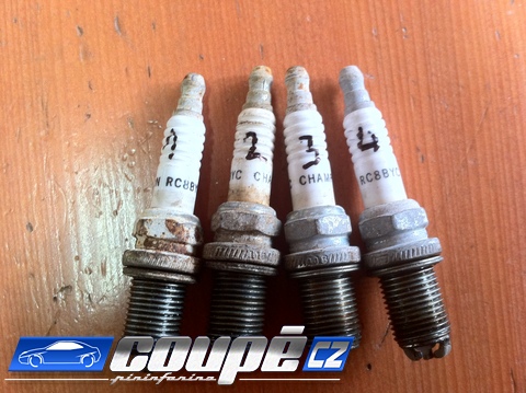

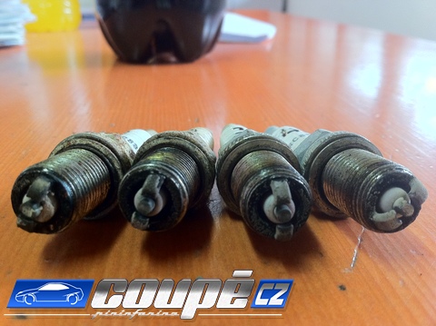

  • Fugasik
  • Fugasik
    takhle vypadaly svíčky,když jsem počase zjistil že mi plavou
  • Fugasik
    Ano musí být sucho...mě se tam dostává voda...třeba z myčky,nebo když hodně prší.Taky musím sehnat to těsnění

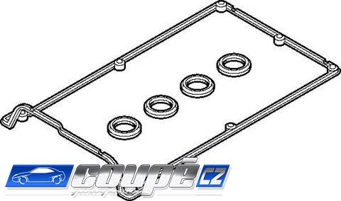

  • Jozef16VT
    Áno, musí tam byť úplne sucho. Či to môže ovplyvniť funkciu cievky ti neviem povedať, nemám s tým skúsenosť, ale teoreticky áno.Cena je okolo tých 20€. Hlavne kúp celú tú sadu, tak ako je na obrázku. Obrázok je z Elitu (www.elitecat.sk)
    takže vy tých otvoroch pre cievky musí byt sucho? Mohol ten olej nejako ovplyvniť funkciu cievky jedna vlastne bola komplet zatopená. Koľko stoji asi tak to tesnenie dík
  • Jozef16VT
    Vymeň tesnenie pod vekom hlavy valcov. Tečie ti to okolo tesniacich krúžkov.
