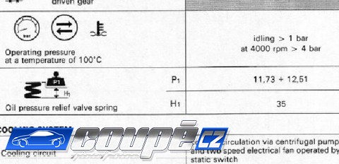

    16V a 16VT

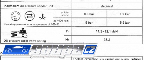

    20V a 20VT:

    u 20vt může padat na volnoběh až na 0,8??
    V manuálu jasně píšou 0,8b při 850 ot. a pak do servisu.
  • krosmen20VTPLUS
    pravda je že budíček na tlak oleje je jen informativní reálně je vždy otázka jak moc zkresluje a pokud to nezměříš ocejchovaným manometrem tak víš prdlajs...V manuálu se ale hovoří o nejmenším tlaku oleje ....

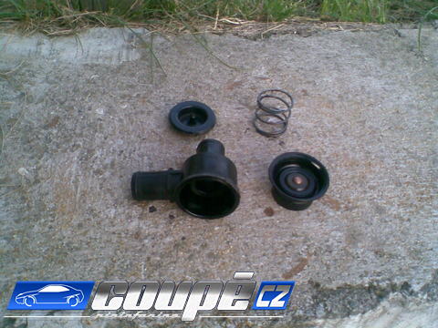

    Máš pravdu Krosmene. Chlapci od Bosche to opět trochu nezvládli. Praská membrána originálního ventilu, který pak nefunguje.
    Přikládám obrázek rozkuchaného ventilu. Na membráně (díl vpravo dole) je vidět (vpravo nahoře) světlé místo - díra.
    Originální díl má číslo 0 280 142 106. Ale je možné použít i jiný. Používají se ve spoustě aut s turbem (např. audi).
