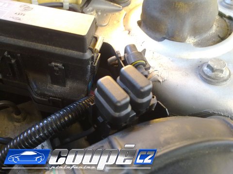

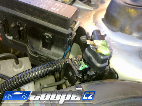

  • Janinka 2.0.16VT
    Pavlíku ta 30 by měla být pojistka klimatizace a ta druhá pokud je 40A by měla být na přídavný ventilátor chladiče poku má auto klima.
  • Coupe73
    A takhle po odkrytí. Potřebuji vědět od čeho to jsou, musím vyměnit, ale rád bych věděl k čemu slouží. Proud tam jde a auto nastartovat jde i bez ní. Každopádně je něco špatně a docela mě to straší.
  • Coupe73
    K čemu jsou tyto dvě pojistky co jsou vedle sebe? U řidiče vedle tlumiče. Ta jedna je 30ka a měl jsem ji totál seškvařenou.
