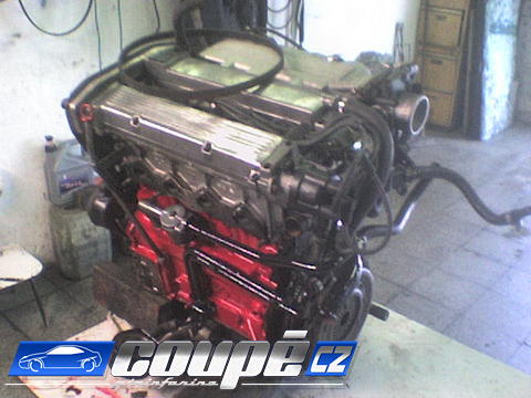

barva bloku motoru
  • Scoupe
    motor poradne umyt ocistit a odmastit a barvu sem pouzil klasicko cervenou v plechovce zadnou spesl a drzi to uz 3roky...
    tesco barvy na 650°C ve spreji v ruznych barvach a zvladne to i debil a vydrzi to vecne, za 150,- a barvy zbyde i na brdice a dalsich 5 aut
    tak tak... když je rozebráno, jde to nejlíp a hlavně se vše nechá očistit daleko precizněji... ve finále máš barvu jen tam kde má být. stříkal sem ho taky černou dvousložkovou barvou a pohoda, neloupe se nic...
    to mi připomíná jednu osobu od nás z práce, když tunila III Golfa, otevřela motorovej prostor a prostě ho na hulváta nastříkala kompletně stříbrným, sprejem. bylo to strašný. ale to si každej dokáže představit sám... Ale teta Karel byla náramně spokojená... :-DD
    poprvý sem lakoval do spešl UV barvy - byl to vopruz a jelikož auto změnilo smysl užívání dřív než se dodělalo, taks e předělal motor, barva obrousila a je tam o5 modrá, ale obyč metalíza:)
    na tipo sem momentálně použil stříbrnej hammerite..
    základ úspěchu ej řádně očistit a odmasti- ideálně pracovat an rozebraným motoru... pokud to bude odmaštěný a očištěný, tak ta barva na bloku přežije auto
    blok motoru? to snad ani nemá cenu barvit ne?
  • Aljaška
    hodně lidí to lakuje, někdo sám na dvorku, někdo v lakovně, někdo to mrskne do komaxitu, aby to vydrželo:-)
  • Jakub
    Cauko,chtel jsem se zeptat jaktoze maji nektera Coupecka nabarveny blok motoru na cerveno, pripadne zluto?Je to uz defaultne z tovarny nebo je to dodelane az vlastnikem? Diky za odpoved.
