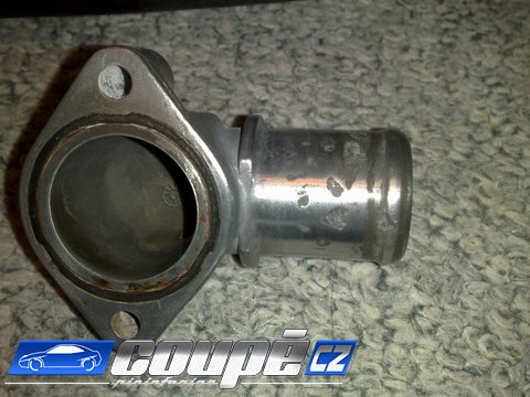

                Opožděně, ale hadice jde vyměnit před barákem. Vzadu na přírubě je akorát gumička, pokud není shnilá netřeba sundávat. Vyměnit termostat je celkem jednoduchý teď se s tím také seru a koupil jsem špatný s jedním vývodem navíc :D Na spodní šroub je dobrý kloubek na golu.

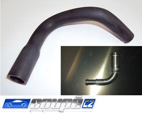

 Trochu pracnejsi ale reseni je vyrobit to kolinko treba z nerez trubicek..

                Ja kupoval tu samou ve fiatu,ale bez toho rozšíření. S tím rozšířením to bylo stejně na pytel..dřelo to o kryt svodu a časem hadice rubla.

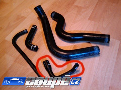

                caute, tak nastal problem s hadickou na vodu do turba:/ po provereni dostupnosti dilu z fotky nastalo drobne zdeseni:) dostupne jsou uz jen dva a to jen u oficial dealera FIATu.. ostatni jiz NE a nebudou. Takze co s tim? Resil nekdo? Jde mi akutne o oznacene kolinko c. 46525553 s rozsirenim.

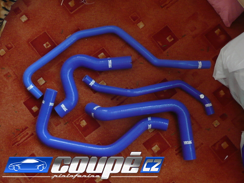

                a nemusi bejt celej set muzou bejt i po kusu, tak si vyberte jednodilna silikonova za 1000 nebo 3 dilna zetor za 500

                Nebo na www.kvalitka.cz za 5300,- peněz

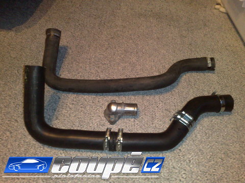

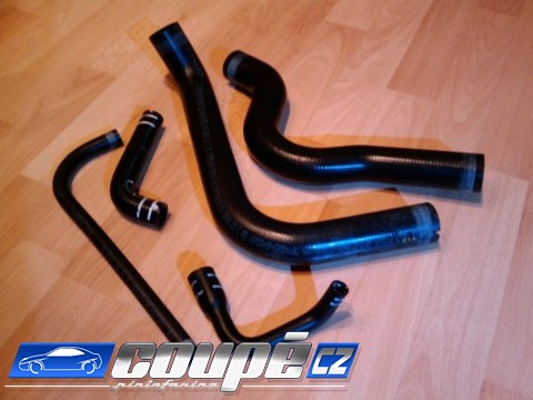

                Také mě to začalo ze zadu kapat,snažil jsem se koupit originální hadici, ale to je prostě nesehnatelné. Zavolal jsem tedy Lenošovi, kterému děkuji za hadice a rady :)
 Dnes jsem vymontoval starou hadici z auta, proražená sice nikde nevypadá, ale už má své za sebou. Voda tekla kolem kolena, které bylo z vnější strany obalené centimetrovou vrstvou vodního kamene a nánosů, takže hadice na konci nedoléhala a teklo to.
 Pro představu fotky zetor hadic.

                kdyby někomu praskla hadice na vodu od termostatu dozadu na hlavu tak lze použít 3 ks S vodní hadice na 77zetor a dvě spojky a pasuje to jak prdel na hrnec cena hadic 280 kč :D
