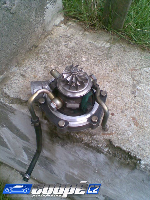

22:57:24 15.8.2011tak je to jasný, turbo je venku a je na sračky. Takže díky všem za rady...na cestě je nový
22:19:01 15.8.2011Zdravím kluci, ten mechanik jsem já :) m@tes z Bravoklubu, možná mě znáte... při zpáteční cestě 10km před mým barákem a 80km před jeho upadla hadička podtlaku od hl. brzdovýho válce, takže nespínalo turbo, nešel posilovač brzd a chcípalo to na volnoběh... takže jsme dojeli dom těch 10km bez turba opatrně a pomalu, vyřešilo se to ráno hledání závady + utáhnutím sponky a mohl odjet.. :-) další věc, že při koupi jsme auto pořádně prohlídli a projeli, Turbo spínalo krásně, ráno když ode mě odjel, žádnej kouř nebyl to prej až druhej den ráno, auto má dle diag najeto 220tis, podle mě tady je někde i hranice životnosti turbínky :-)
bohužel v tomhel případě to vypadá, že odchází Turbo :-( -

14:49:12 12.8.2011Zdravím, mám doma necelý týden auto od Pietra. Jel jsem v něm zatím 2x, protože jsem ho neměl přihášený. Mám 2 problémy. 1)Když to nastartuju, neskutečně to kouří. Modrobíle. Po zahřátí už je to docela v pohodě. 2)Když chci přidat, sepne turbo, krásně to jede, ale pak to z ničeho nic cukne a odfoukne si to. Mrtě se to zpomalí. Jako by se to začlo dusit. Takhle se to párkrát udělalo a pak se mi taky rozsvítila kontrolka žhavění. Co by to mohlo být? :(
