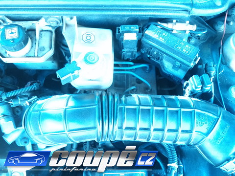

    jestli nenajdes hadicu co vede ze sani za klapkou do velkeho bubnu posilovace brzd tak to radsi dej do servisu
    MNo takze som urbil foto ako tamm ja zatou baterkou ale ktore je ten ventil neviem
    mno servis dik už som tak dorábal za nich kvapkajúci termostat to si račí do jebem sám aspoň budem na seba nadávať zadarmo
    tak zvedni kapotu a nemedituj o tom na sucho, uvidis to, vyrves to ven, vycistis a zase to tam natlacis zpatky, zadna veda, ale klidne navstiv servis :D
    Hm to ja odmala nemám problém niečo urvať odmontovať rozobrať keď boli nity tak dovŕtať .Ale toto sú brzdy rad by som to dal aj späť aby to aj šlo
    otevres kapotu, vpravo je baterka a za ni dozadu na stene veeeelke kolco posilovace a do neho vede hadica a na ni je ten ventil a ten je zasunuty v gume do toho bubnu, zarvi a vyndas ho
    von Raven
    v ktorých miestach je ten ventil?

    Hledal jsem to až někde do února a nenašel. Někdo tu řešil, že má nic moc brzdy, já taky až do včera :D
    Sehnal jsem si jiný ventil co je na bubnu od posilovače brzd, ale nakonec jsem tam stejne fouknul ten puvodni, jen ho stačilo vyčistit a podtlak to drží teď o dost větší.
    Co k tomu? WD40... prostříkal jsem to z obou stran, profoukal a už podtlak neutíká.
