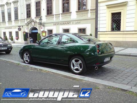

    Jazdne vlastnosti to ma super len to hrozne vyzera,vid fotto
