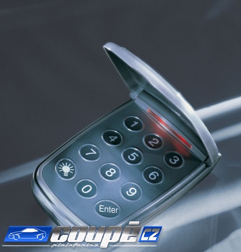

Honza : no tak spis asi jen snimac cipu, prece jen sme dal. Cip bude pridanej ke klicum a bude. Klavesnice je kapku velkej luxus, teda jako fyzicky.
jardast : Skrytej prepinac na klicek neni prilis bingo. Dalsi klic ... Spis skrytej snimac cipu pod nekterym plastem - snimani bezne maka do 10cm i pres omitku a plasty, tak no problem. A nikdo nebude vedet nic :-P

18:03:05 13.7.2011klávesnici měli v 90letech citroeni... pamatuju, že to mělo každý 2 saxo..
17:16:44 13.7.2011Myslenka odblokovani zapalovani kodovaci klavesnici me uz taky napadlo..a jak to udelat tak,aby v pripade poruchy auto jelo?nejlepsi co me napadlo a nejspolehlivejsi by byl skryty prepinac na klicek..klavesnici bych namontoval do vnitrku popelniku..sam tam mam panel s tlacitky :-)
11:56:11 13.7.2011Ahoj vsem,
narazil sem na "zabezpeceni vozu" pomoci skryteho tlacitka, ale to mi jen vnuklo napad.
Misto bezneho tlacitka dat obvod jenz znepojizdni auto a vstupem pro oblokovani bude kod pres klavesnici (jenze kam s ni ?!) ci pres snimac cipove karty (cipu) a nebo pres SMSku.
