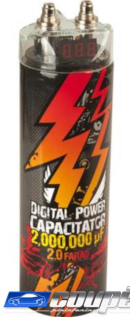

Kapikem určitě neodfiltruje nic, používá se k vyrovnání aktuálního napětí potřebného pro bas. Jinak napiš co tam máš za značku a jaký model radia + aktivní subwoofer. Jinak jsou možnosti - nekvalitní aktivní subwoofer (radši by sem doporučil zvlášť zesík)jelikož pokud máš nějakej neznačkovej a ještě danej na plno, tak tam dochází k velkýmu zkreslením, levný součástky a špatně odrušený a proto tam slyšíš různý pazvuky a pokud tam není vyhýbka, tak je to ještě horší. Dále - nepravděpodobné (nekvalitní synče)ale pokud nemáš radio sencor apd. tak by neměl byt problém. Třetí věc radio. Ale spíš bych to viděl, že za to může zesík v aktivním subwooferu, na kterým se nejspíš šetřilo. Kvalitní radio to může trošku zlepšit, ale radši bych volil sub zvlášť a zesík taky. Jinak kostra, se tahá většinou z kastle v kufru co nejblíž zesíku a kabel plus od baterky, z toho důvodu aby měl zesík potřebný el. proud. Jelikož, když se napojí na autozapalovač, tak si představ jaký tam jsou pruřezy káblů a jaký vedou k zesíku, takže ti to zeslabý značně výkon a ta 10A pojistka na autozapalovaču a na zesíku 80A je taky rozdíl.

Nejsem si jistej, že timhle něco odfiltruje...

Hod tam filtr na ten brum - kondenzator do 50V. Nejakou vetsi kapacitu a bude to ...
Pripadne zkus kacapitor primo :-)
http://www.tuningautohifi.cz/autoradia/detail.aspx ?id=5354
