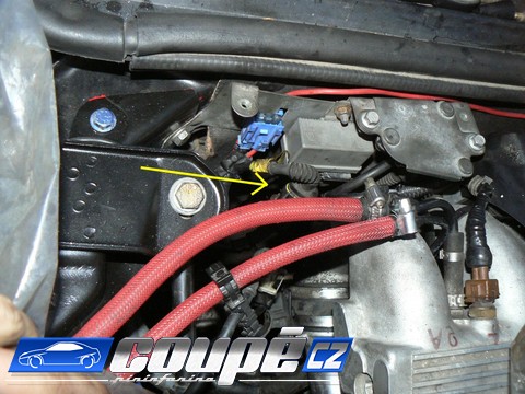

    Jo u 16VT ten konektor má i protikus a pokračuje to někam dál, takže rozpojit a diagnostikovat :-)
    Nad tím co jsem vyfotil jejještě plastový kryt, tan odšroubuj a měl byst to tam někde vidět.

    Elkar: někteří tam ale mají diagnostiku ABS, já mám konektor na diagnostiku motoru vlevo(když se dívám na motor) mezi kolenem sání a silentblokem, jsou tam jakoby dva kabely spojené konektorem, když se rozpojí, tak se do samice píchnou drátky a jde se na věc.
    Je na tom navlečená taková záslepka černá. Jinak očividně je to prostor mezi baterkou a filtrem.

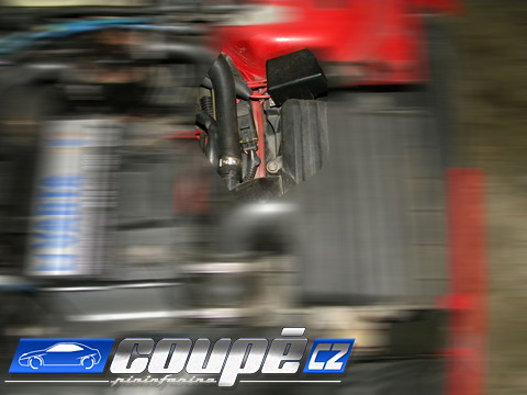

    Je to u pravýho předního kola (u klobouku). Nejspíš tam budou 2 konektory u sebe, tak je to ten, co je vidět že vede dovnitř do kabiny.
    já to mám vpravo u baterky, ale tuším tu někdo kdysi říkal že ty kabely jsou tam 3.
