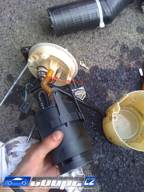

Zameniť by to malo isť Pumpa ktorá ma filter vonku ma na naň aj vývody.Toto integrovane riešenie je asi myslene ze meníš komplet Moja odišla po 120tisic/km

Tie palivové pumpy dostaneš kúpiť aj z čínskych časti sveta originál tam je tuším France u nás cena okolo 50E takže myslím aj cena ok

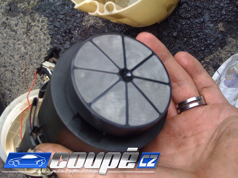

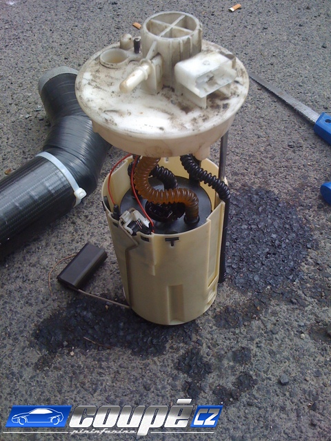

Zdravim. Zajimalo by mne,jelikoz mam ,,debilni´´ model 98´ 20V kde je uplne uzasna pal.pumpa s integrovanym pal.filtrem(resp.sitkem) ktery skoro nikdo nema,takze kdyz se vysere,je problem ho sehnat. Premyslel jsem o zamene za pal. cerpadlo z 20VT-je o hodne lip dostupny,melo by na 100% stihat davat za vsech okolnosti si myslim a ma externi filtr kterej muzu kdykoli vymenit aniz bych muse vyndavat cerpadlo ven.. Takze otazka zni: Je mozny ty dve cerpadla nejak zamenit? Jak to vyresit s filtrem? Pro priblizeni dam foto mojeho cerpadla,byl bych rad kdyby ta zamena byla mozna. Diky vsem za tipy.
