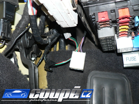

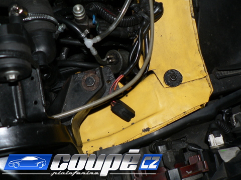

Denis 1,9 JTD:( Už to vidím, že mě to nenapadlo dříve :D Hlási mi to chybu, na palubce mi svíti vstřiky a nejede to víc jak 4000 ot. začne to cukat :) Díííky moc :)

Ten vrchní obrázek - vede to do toho bazmeku co do něho vede hadička z turba(od rozdvojky). Je to krásně vidět na obrázku - konektor a kousek od něho dva odhalené kontakty:) A zajímavé, že když to máš odpojené, tak by měla diagnostika hlásit chybu, nevím, jestli bude svítit vstřikovač, ale chyba tam bude.
Ten spodek není od stahovačky oken? Jinak to může být kdeco, naše fiaty mají spoustu záložních konektorů:)

Včera při zapojování budíku jsem našel 2 rozpojené káble, jeden u regulátoru tlaku paliva a druhý pod volantem, nemáte tucha od čeho by to mohlo být?? dííky
