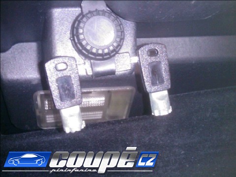

    a este taka mala potesujuca poznamka ze ked nemas tie 2 klice tak si v p....i
  • Milda20vt
    takto to vyzera ked to otvoris
  • Milda20vt
    nie je to ked otvoris kaslik tak v strede hore 1 fotka je aj z 2 klucmy

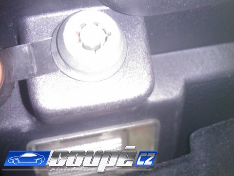

    milda: a v jaké pozici to asi je v te schrance u spolujezdce?já tam uprostřed mám takový kulatý plast o pruměru asi 1,5 cm....zkoušel jsem ho vyndat a nešlo to....není to krytka vypínání alarmu?
  • Milda20vt
    jojo ja tam mam ale tiez som este neskusal vypnut cize?!:?
  • Alejandro
    ada: já teda v kastlíku nemám žádný vypínač na klíček.....má ho někdo ve 20VT v tom kastlíku? já ho nikde v autě nenašel:( se bojím až ztratím klíče s jediným ovladačem od alarmu:(

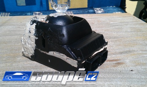

    Mam velkej trouble.. Umira mi diky vlhkosti jednotka k alarmu umistena nad podbehem u ridice a zacina dost neprijemne zit vlastnim zivotem. 2.0, 16V r.v.:94 ..a chci se zeptat:
    1) Povida si i s jednotkou ridici?
    2) Je mozne ji uplne vyradit?
    3) Mate nekdo schema zapojeni el.?
    4) Mate ji nekdo na prodej a za kolik?
    5) Na koho z vas hlavounu v ramci coupe bych se mohl pripadne obratit s radou? ..diky za kontakt
