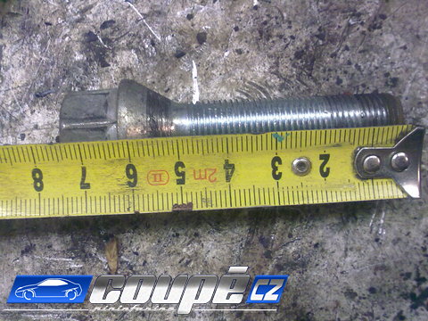

ja bral tusim 60mm srouby ale uz se chytaly o naboj, takze jsme musel asi 7mm zbrousit, ale bacha jak na kterem kole, myslim ze origos kola maji vic masa pod sroubem a idealni je zatocit sroub na 7 otacek

Takže bych měl koupit M12x1,25x50

na 20 mm podložky bude ideál šroub M12x1,25-50
beru to podle tipa , kde mam 25mm podložky a 55mm šrouby an předku a na zadku 30mm/60mm
jo pozor na druh kola, jsou kola, kde stačí origo šroub na plecháč... a jsou kola kde potřebuješ o cca 1cm delší šroub...

Potřebuji radu na šrouby našich Fiatku. M12 ? A kolik máme stoupání závitu? 1,25 ? Potřebuji koupit delší na 20mm podložky.
Pokud už někdo ví přesný rozměr co budu potřebovat, sem s ním. Díky
