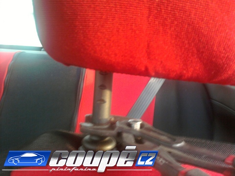

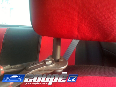

Bez násilia otočiť o 90 stupnuv a pekne sa da vybrat. Potom nasadiť na miesto a otočiť späť o 90 stupnov.

Bez problemov ti to odfotim sebo.Večer to tu máš.

ja som skúšal a nič ja viem ze otravne nemôžeš to odfoťiť mobilom?

Sebo ver mi. ta rurka z umelej hmoty čo ma zubky. Otoč o 90 stupnov.

Už som to vyriešil. A nie na silu. Blickou otočiť tu umelinu o 90 stupnov.
