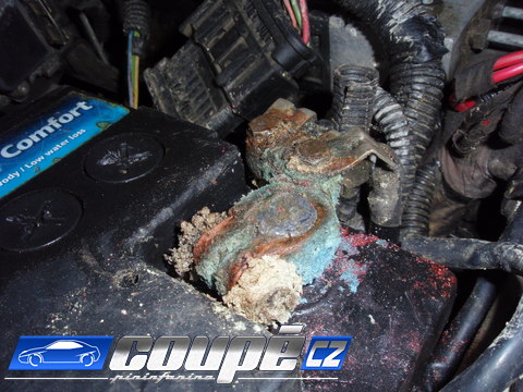

kup i nový svorky...
15:41:48 19.5.2011
tak mě lehce teče baterka, z vrchu to není viděl ale když sem jí odělal tak pod nou to mám celé bílé a poleptané,tu vodu z konvice skusím jak to zas budu čistit. V pondělí jedu pro novou, tak díky za rady a nápady
21:55:18 18.5.2011
Nejjednodušeji to očistíš když uvaříš rychlovar.konev plnou vody a poleješ to.Ty jsi z Brna tak pokud chceš,můžeš se stavit a dám ti vazelinu přímo na svorky aku kterou to pomatleš. Ale stejně si myslím jestli nemáš nějakou netěsnost kolem celýho toho kontaktu.
11:49:03 18.5.2011
ty hele, to je normálně poleptaný, to není normální oxidace. zkus za pár korun nový svorky ale spíš to vidím na novou baterku.
09:59:15 18.5.2011
nejlepsi je ocistit a opatlat mydlem, jinak se podivej ina kabel co vede od toho byva takovy bordel pod buzirkou treba i 2cm dovnitr
09:33:01 18.5.2011
nechcije ti nahodou baterka?
22:01:03 17.5.2011
očistit dráŤakem a vazelinu sem právě skoušel a zase se to oběvilo potvora.., skusím koupit novej teda, dík zady
21:27:23 17.5.2011
ocistit dratakem do cist a namazat vazelinou.. jestli nechce skupovat novej...
19:57:27 17.5.2011
kup v autodílech novej ten zmetek, stojé to skoro nic, a výměna neni složitá...
19:49:49 17.5.2011
Nevíte někdo jak se toho zbavit? bo proč to oxiduje? očistím to a do týdne je to tam zase.., skoušel sem namazat vazelinou, nastříkat WDčkem, nechat jen tak očíštěné a nic nepomohlo
