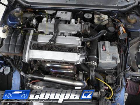

17:21:42 15.5.2011Tak chlapci,nikto mi neposle fotku na ktoru hadicu mate zapojeny ten regulator?
16:33:22 15.5.2011A kontrolovali jste pak nějak směs?
15:57:13 15.5.2011Joo, zapojoval mi to 1 zdejší mekanik, a rozdíl je citelně znát, tak by to mělo fungovat.
13:41:29 15.5.2011Ano,presne na sani je to pripojeny...Tak dostanem nejaku presnu fotku,ako ma niekto pripojeny ten regulator?

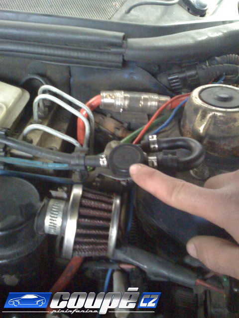

13:33:13 15.5.2011Tak to bude nejspíš on, bude zprava na palivový liště a tou hadičkou je připojenej na sání.
13:29:54 15.5.2011Mozno tam bude lebo vydel som tam nieco,ale na to ide len jedna hadica a nic viac...
13:18:44 15.5.2011Mělo by to sloužit k recirkulaci benzínovejch výparů. U 16VT není regulátor na palivový liště?
13:14:46 15.5.2011Co to je,neni to ten seriovy regulator nahodou?Nenasiel som nikde,ze na co to je...
12:59:17 15.5.2011Zajímalo mě to foto jen kvůli tomu, jestli je u toho i adaptér místo sériovýho FPR.
Mertix : Jseš si jistej, že je to jenom šmik, šmik a nastavit tlak? :-) -
11:49:54 15.5.2011Ahoj,nejaku presnejsi obrazok na ktoru hadicu mas zapojenu ten regulator?Velmy ta podakujem..
11:22:03 15.5.2011joo, ušmikneš někde v roho v levo hadici, a pak napojíš, nastavíš tlak, a je to...
11:06:03 15.5.2011Myslim,ze to je jedno co som dostal ktomu,len kde treba to zapojit,ma vstup,vystup a podtlak...
08:42:32 15.5.2011Tak to asi nejdřív vyfoť, co jsi k to mu všechno dostal.

00:23:05 15.5.2011Caute,kupil som regulator tlaku paliva s manometrem,ale neviem presne kde a ako namontovat,aby to fungovalo perfektne,prosim o radu najlepsie to bude,ked mi tu date aj par fotek,ide do 16VT...Dakujem kazdym
