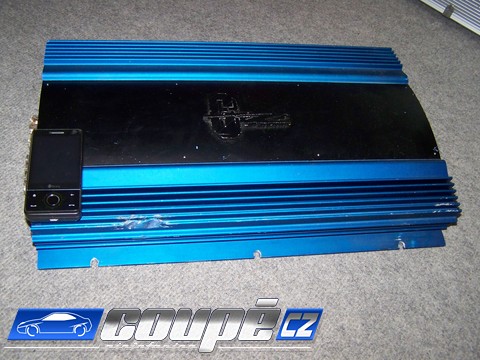

20:43:49 15.5.2011a este 1 mobil je htc touch pro
20:41:14 15.5.2011pre predstavu aky je velky

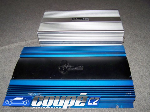

20:39:04 15.5.2011Diky potom dodam foto celej zastavby a teraz jednu taku slintacku?!?

08:53:00 14.5.2011to krisz:cau co mas za muziku by mne celkem zaujimalo,jaky mas napajeci kabely a ine ja stavim take mam zatim zesiky sinus live sla-3000 a pak este ground zero nuclear 2600.No a budu tahat 50napajeci kabel. predni repro mb quart zadni nebudu davat. no a este nejaky to tlumeni atd. porad jakej sub do kufru...diky
