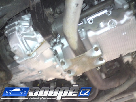

Poloosa či unašeč 20VT teče olej :(
    :( mít možnost to celý vyndat a pěkně vomejt, to bych bral, na druhou stranu proč z motoru dělat leštěnku když to vevnitř funguje 100%

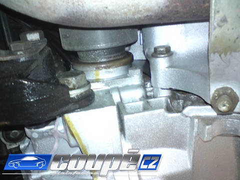

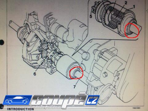

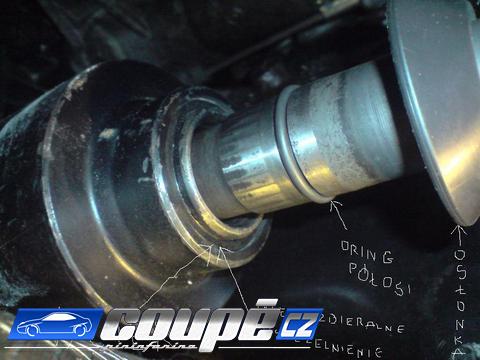

    je to ten jak je u něj napsáno oring polosi?
  • K0K1N 20VT
    tak už to asi chápu,ten váleček na poloose je viscodrive,já myslel že je někde v diferenciálu,tohle mě teda vůbec nenapadlo. Dá se to lehce opravit nebo je to zase nějaká zapeklitost?
    ANO... odpověď za 10 bodů. viscodrive a poloosa... a zakreslil jsi to úplně přesně mezi těmito dvěma předměty je těsnící O kroužek, který brání vytékání oleje ze špajzu...
    A co je ten váleček a ta věc, co vede do něj?
  • K0K1N 20VT

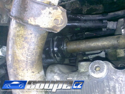

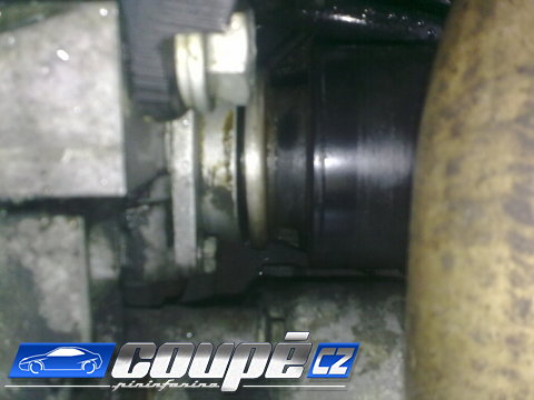

    aha ale mě to neteče mezi visco a poloosou, mě to teče tady jak to mám označené
    tak tak... asi jsi střihnul o kroužek mezi poloosou a viscodrivem...
  • Lenoš20VTLE
    tak si ustřihl kroužek co je na poloose
  • K0K1N 20VT
    ale teče to tady což to je nějaký divný, tam se nemá jak olej dostat, jedině jak to teklo, že se tam dostal olej a teď pomalu vytéká ten zbytek, jinak si to neumím vysvětlit, co vy na to?
  • K0K1N 20VT
    tak jsem to opravil, tady mi to už netěče

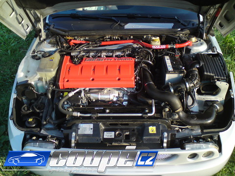

    pozor na přemíru barvičkování,když se to začne loupat jako malomocnej tak je to velmi ee
  • K0K1N 20VT
    kdybych to měl jako druhé auto,tak bych jen rádio a vejfuk neladil ale bohužel no, na druhé auto nejsou dolary.

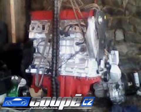

    jj moje řeč, vypadá to jak můj motor, taky hezký - chvalim:-)

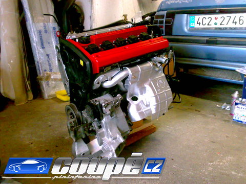

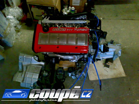

    a takto vypadá motor v tom 20VT LE stříbrném co mám, mám totiž hned dva 20VT :)
    tywe to je jak nový! já kdybych rozdělal auto, abych to všechno naleštil a umyl, tak by se rozsypalo.
  • Deamon 20VT LE
    jasně kdo maže ten jede:-) ten kroužek koupím taky radši novej, už to mám rozdělaný tak jdu pro díly, díky za pomoc

    je tam dvoubřitý gufero a až budeš dávat poloosu zpátky tak to pořádně mázni ať si neustřihneš O kroužek na poloose

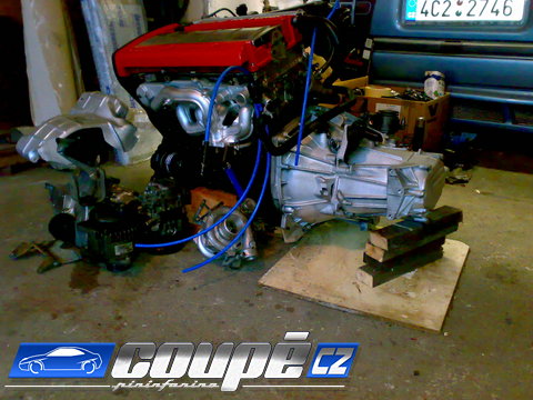

    Ahoj kamarádi, potřeboval bych pomoc, teče mi z gufera pod unašečem na straně dělené poloosy (za motorem) olej z převodovky, jde o 20VT 5ti kvalt.
    Tak konečně otázka, jak se sundá ten unašeč na převodovce abych se dostal na gufero? děkuji za odpovědi:)
