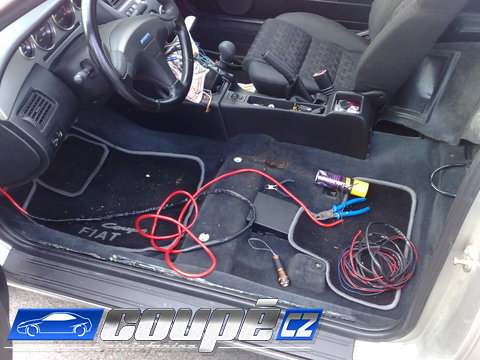

    keď to más takto si mal dat preč aj koaxiálny kábel je tam len slabučký drôtik
    niečo takého musím urobiť aj ja

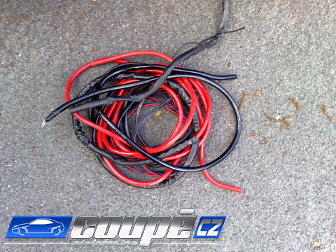

    vymotané klubko

    takže 12V v anténě a vypínání radia, bylo dáno tím, že kostra v ISO konektoru byla napojena na odstřižený kabel v kufru. To zapojení dělalo nějaké nenázvuhodné hovado.

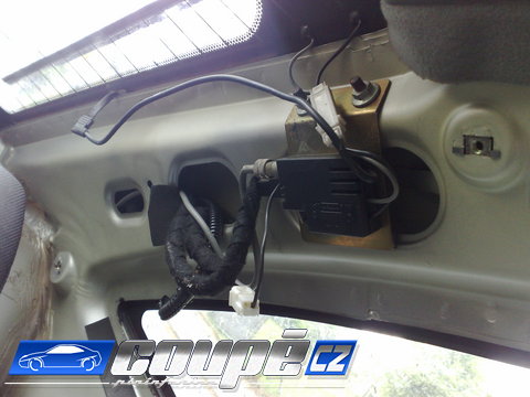

    problém s radiem vyřešen.

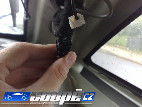

    Na prvním obrázku je bílý konektor, který nebyl na straně autoradia (ISO konektoru) zapojen. Byl odstřižen a zamotán v útrobách plastů. Po propípnutí multimetrem jsem zjistil, který to byl (zleno-červený kabl) a připojil ho v ISO konektoru na modrý kabl (napájení servomotorku antény) a najednou radio najde bambilion stanic.
    Z toho plyne, že nebyl napájen originální zesilovač, který se napájí přes autorádio.

    Pred mesiacom som riešil práve anténu. Takže čierny konektor je napájanie vyhrievania zadného skla. Biely konektor ktorý potom vchádza do zosilňovača som neriešil, nechal som zapojený, ale k zadnej lampičke ide ten hrubí kábel, ktorý ako vidím z jednej diery ti ide von a pod zosilňovačom ide naspäť pod plech, ale to nemá s tým nič spoločné.
    Skontroluj či más do autorádia zapojený modrý alebo modro-biely kábel. Ak to nemáš zosilňovač ti ani nebude fungovať. Cez ten kábel ide vlastne napájanie na zosilňovač antény. Na autorádií by to malo byť výstup pre anténu alebo motorček antény alebo zapnutie zosilňovača pre subwoofra. Pred zapojením kábla mi ledva chytalo 3 stanice, po zapojení 13 v stereo a vo vnútri garáže.
    a aby som zabudol vymeň aj koaxiálny kábel
    Už keď to más tak rozobraté vymeň ten predzosilňovač A napájanie pred zosilňovača sa objavy až keď zapneš rádio bez toho tam neje 12V teda aspoň umňa

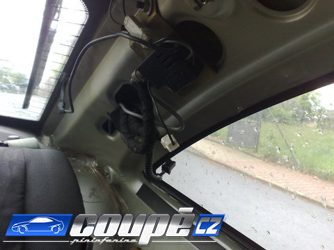

    Dneska jsem sundal plasty, abych se podíval na anténu a případně natáhl nový kabel. Nicméně mě tam překvapil jeden nezapojený konektor, nevíte někdo k čemu je? Mimochodem ten černý klump je nejspíš nějaký zesilovač. Jinak rádio po odpojení kabelu antény nehraje - jakože ani nejde zapnout... divné.
