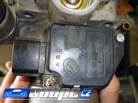

    u toho 8X21 je to praskle a lehce promackle..nemam tucha z ceho by to mohlo byt,ale asi to bude zavada...
  • Syky
    tak jsem to ASI uvidel..je to realne? kryt je praskly..musim sehnat tady suvise nebo bubaka na vyzkouseni jestli budou hodni a pujci....je to realne ze by to mrdalo?
