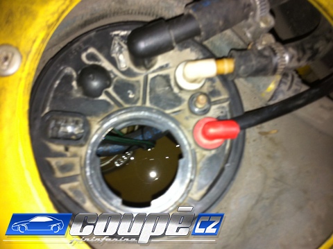

    Ako vidím ten pohľad do tej nádrže ma naplo Od vtedy co som menil tu pumpu som alergicky na benzín

    Tohle sem presne resil vcera a da se rict ze furt resim...Me se z toho walbra utrhnul kontakt :D a lital tam takze kdyz sem jel tak sem mel presne tohle Cukani :D fungoval jak se mu chtelo.... tak sem to tam pripajel... ale kdyz sem sundaval hadicky na tom cerpadlu tak sem zlomil cerveny kolinko :(((( KDE sezenu to Cerveny kolinko???

    Ty si prerábal novšie riešenie paľivovky na staršie? Hm na 1 type boli 3 vývody z nádrže a na 2 "novšom" len 2 Ako si zapojil vonku ten pridaný filter?Koľko to más už prerobené?

    nad tím jsem uvyžoval taky, ale moje čerpadlo mělo filtr jako svoi součást, přidělal jsem palivový filtr originál na 20vt tedy po výměně za walbro pro jistotu na palivovou hadici před vstřikovací lištou, walbro samotné má taky takovej pytlík, jakoby síťku která bární proniknutí nečistot. Potom to zkusím zkontrolovat, jestli se něco neucpalo.
