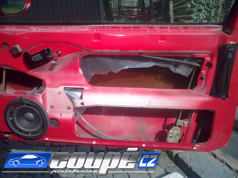

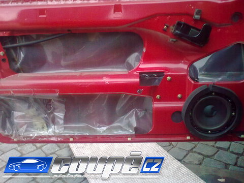

Foto dveří
    Druhá nedotčená origo strana řidiče.

    PS. nutno říct, že už na jedné straně někdo provedl zásah podle stavu fólie.
    Viz foto - odborně odstraněná folie:

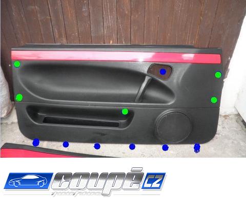

    Výplň dveří? Myslíš tapec? Ten je jednoduchý sundat... Prostě vyšroubuješ všechny šroubky, sundáš kalíšek pod klikou a tapec vysuneš o kousek směrem nahoru (musí se vysunout z drážky ta lišta u okna). Puntíky vybarvený zeleně jsou imbusy, modrý jsou křížový (snad si to pamatuju dobře). Nevim teď jestli jsem se neseknul s těma spodníma - možná jich tam je míň než 6, ale to je jedno, to uvidíš:D
