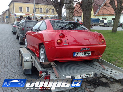

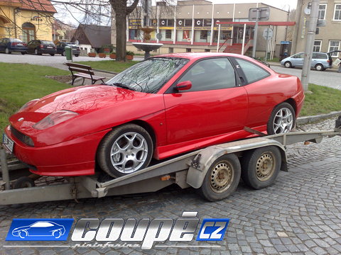

..jěště pohled ze zadu
09:17:39 17.4.2011
Rok 97, najeto 17O TKM?, Okres Pardubice
09:16:22 17.4.2011
Asi budu muset, přivezl jsem to jako nepojizdné, po nastartování vyletí z laufu dým jak z lokomotivy. Bude to turbem a možná je prdlý i těsnění pod hlavou. Určitě mně čekaj rozvody, má to najeto snad 170 tkm. Převodovku nebylo možný pořádně vyzkoušet, vzledem k pořizovací ceně u všeho počítám s horší variantou :-(...hodím do přílohy fotku, třeba ho někdo pozná a bude vědět něco bližšího.
