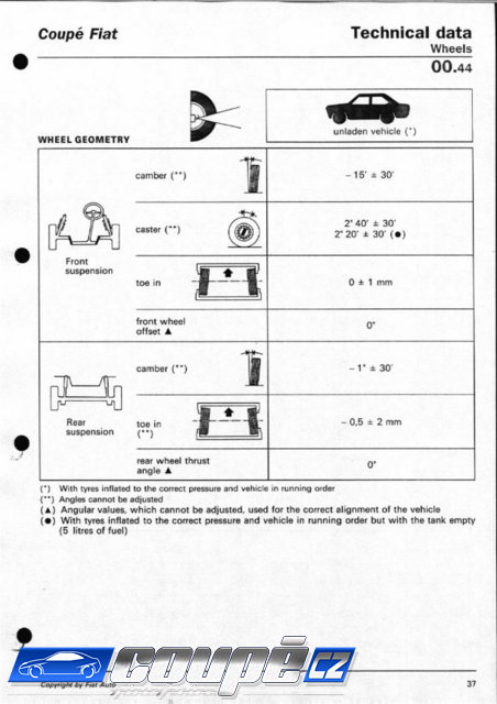

    20VT zbiehavost v predu : + 0,08 stupňa , tolerancia + - 0,04 stupňa.
    Coupe20VT PLUS : 16V/T
  • Lenoš20VTLE
    tak tu teda nemám

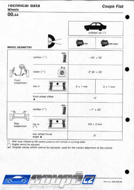

    je shodná geometrie na 16VT a 20VT?
    Já jsem našel sbíhavost 2mm (+- 1mm)
    to je v knížce co se dává k autu,ty ji nemáš nebo jsi línej listovat?
