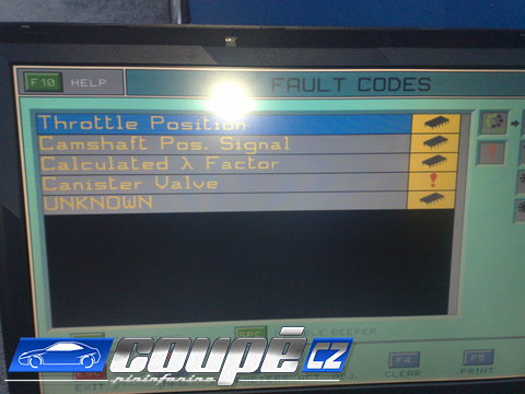

    aby to bylo komplet, tak sem hodím fotku po prvním načtení chyb.
    Po smazání nám zůstaly jen Unknown a Canister Valve.
    throttle position = Snímač polohy škrtící klapky (měněno asi stará chyba)
    camshaft position signal = signalizace polohy vačkové hřídele
    Lambda - kdyby se to načetlo po nějaké době znovu, byla by na výměnu
    další už víme

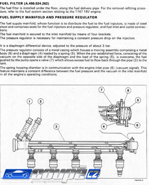

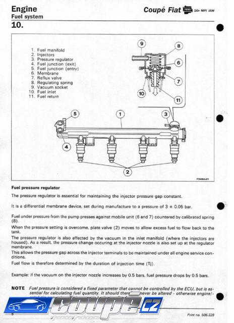

    Lubik má recht, také jsem trochu hledal a ta chyba canister valve bude pressure regulator.
  • Lubik
    Ahoj, je to tohle.
