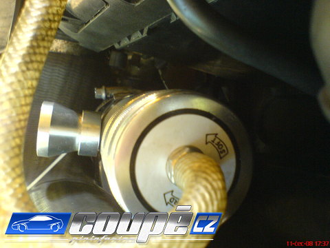

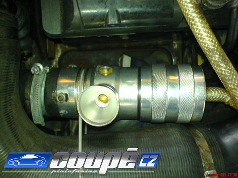

Prodal bych Bov Off, jak je na obrazku 1,2,..
cca 1500,-
BOV OFF

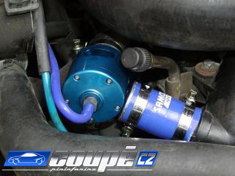

to nocarret: Reprak se urcite vyzna! jinak ty mas ten recirkulacni, nebo ta modra hadice je jen zaslepena? -
09:25:33 16.7.2008já mam tenhle originál, chodí super .-) jak na tom bude replika to netuším, ale je o půlku lacinější než origo, Repráka znám, takže by neměl být problém.

11:23:49 12.7.2008Mám stejnej (už sundanej) a dělal to samý. Koukám, že ho máš povolenej na max. Taky jsem se s tim babral :-) Přišlo mi, že funkci neplní a že se turbína stejně zastavuje, resp. brzdí a došel jsem k takové teorii, že jsem možná turbínu timhle popravil (tlakové rázy a přehřívání). Myslim si, že je potřeba tenhle ventil navařit přímo na trubku v sání (ten kroužek, kterej s tim dodávaj), ale to chce víc úprav. Pružná připojovací hadice se nafukuje (podle délky) a ventil otevře se spožděním a už málo. Ale je to jen můj dojem.
