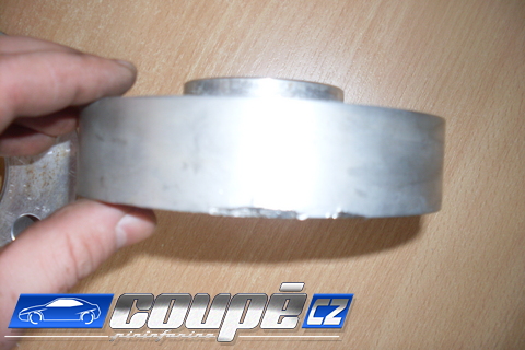

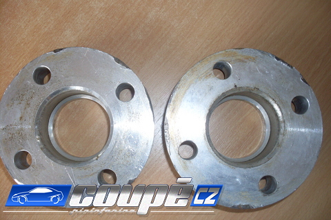

tak to nic. to je moooc malý poškození na ten dvousložkáč. on má pevnost v polše. tohle je tak malý, že jak to tam napatláš, stočíš na origo průměr, tak ten mikro zbyteček upadne. doporučuji vzít na soustruh, srazit hrany 5x45° a budeš spokojenej.
19:19:00 13.3.2011
ee potřebuju stočit vnitřní průměr....auto má 59 a podložky 58....jinak spravit to chci kvůli vzhledu

No hele a kvůli tomu chceš ty podložky stáčet na soustruhu? To nestačí vzít pilník a ty kousance prostě opilovat?
Nebo ti jde jenom o vzhled?

14:12:26 13.3.2011
Co říkáte?:/

Ondra mi zjistí kolik to stojí :)....jinak bych si to asi opravil sám...napatlat a osoustružit není problém :)...nechce se mi dávat zase 1000kč za nové podložky

existuje. GASOL, DIAMANT, a pak dalších xxx spešl dvousložkových kytů.
ale ten diamant je asi nejlepší. v práci se tím opravují litěné odlitky a po vytvrzení to má podobné vlastnosti jako litina sama...

Jak bych mohl opravit podložky?Jsou moc dojebaný hrany,kdybych je stočil na struhu tak by byli o dost menší...existuje nějakej "kit"
