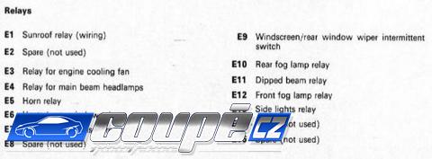

23:44:54 11.3.2011
Toto som nasiel v manuali, ale ja som si to vtedy sam nemenil, takze neviem presne kde to je, ale myslim ze niekde z boku pri soferovi v palubovke, ale mozem sa mylit
23:43:01 11.3.2011
E13
23:42:38 11.3.2011
Mne stacilo vymenit relatko, ktore som kupil na ebayi. Tiez mi obcasne nefungovala prava strana.
