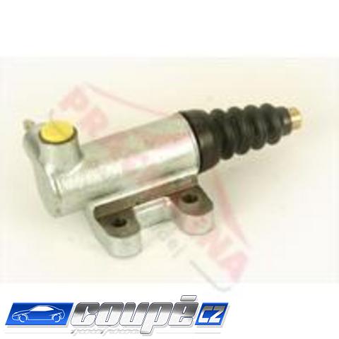

    Tak jsem koupil ten správnej u autoštangl a odvzdušňovák má úplně jiný závit takže přehodit by to nešlo.

    Teče mi pomocný spojkovy válec,originál je BOSCH1425063,ten jsem nikde nenašel,vsude je v nabídce ten na obrázku jenže ten muj ma odvzdušnovák nahoře a přívod z boku tedy přesně naopak.Poraďte co s tím.

    je to tedy ta samá verze jako mám já. ta levnější varianta zajištěná seigrovkou. ta dražší varianta je přišroubovaná dvěma šrouby (hlavní rozdíl)
    tak at se nebojí... fakt to jde v poho... až sem se divil. a pokud byste ho chtěli za ty samý peníze, cca 550,-, tak se ozvi... nechám objednat a pošlu na dobírku.
