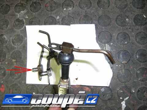

chladící trysky pístů

    No já když ty trysky prověřil tak jsem zjistil že u těch propouštějících netěsnila ta kulička - stačilo jemně doklepnout kladivem tu vrchní část dolehající ke kuličce a bylo po propouštění :-)

    Díky za rady, prověřím jejich stav a uvidím co dál.
    elegantnější než vzduh je vzít jakékoukoliv kapalinu, zaslepit všechny díry v bloku a vhodným tlakovým médiem zkoušet...
    kažopádně tyhle trysky mym zrušený a místo nich mam v domkách klikovejch ložisek navrtaný dírky a trysky mam vložený v těch dírkách z Punta 1.2 16v
    na 16vt nejdou standardně sehnat,varianta je koupit na 20vt a přeohýbat - Krosmen to už asi dělal neb mě před časem o 4ks oškubal

    Ahoj, nevíte kde by se dali ještě tyto trysky na 16vt sehnat, nebo jak poznat, že tlak oleje neuniká přes ně. Dík
