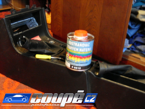

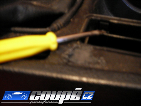

    kvalitka foto nic moc ale na podívaní stačí:)
  • Tommy Angelo
    donesl jsem si z prace odstraňovaš starych natěru,co používáme v praci jak se špatně nastříkají kola na vlačky,tak se to tím poleje:Dtam se tím nešetří:D a barva jde sama dolů:)i dost nebezpená žíravina,idealní použítí na tuto prokletou gumu s kterou se trapil na posled turok:D na jeho středovém panelu:)stačí nanest a seškrábnou jako hovn...:Dco budu víc popisovat
