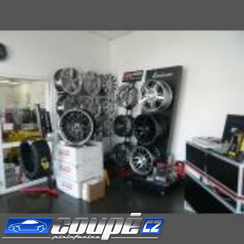

06:12:38 9.2.2011
nechal jsem sva kola rovnat u renomovane spolecnosti
http://www.pneu-mracek.cz/fotogalerie/ a bavil jsem se tam s nima prave o komaxitu...jejich nazor a zkusenost je ze komaxit na kolech je nesmysl..je to praskova barva ktera je tvrda takze praska pri oderu supinati a na kola nevhodna oproti tomu lak je pruzny a odolny ale cena je velky rozdil...jen pisu nazor nekoho o kom si myslim ze vi o cem mluvi...ale disky tam maji nadherne:-)
