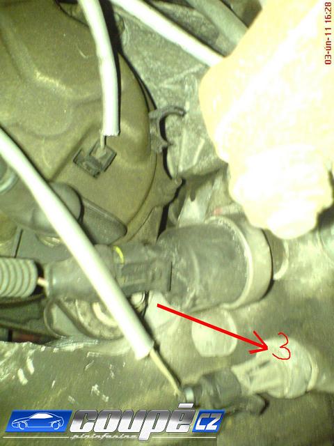

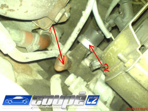

  • Tommy Angelo
    tak mám foto čidel ale jsou tam 3:( první je uplně nad tím 2hým valečkekovým čidlem co je udajně tlak oleje,a ještě jedno to3tí je pod tím valečkovym čidlem tak piště a bodujte ktere je od čeho :)co je jednička dvojka a trojka díky

    kdyz otevres kapotu tak to mas u altiku jsou tam dve cidla v tom hlinikovem nalitku na bloku motoru..jedno je na tlak to je takove velke a druhe je hned vedle a to by melo byt na teplotu..

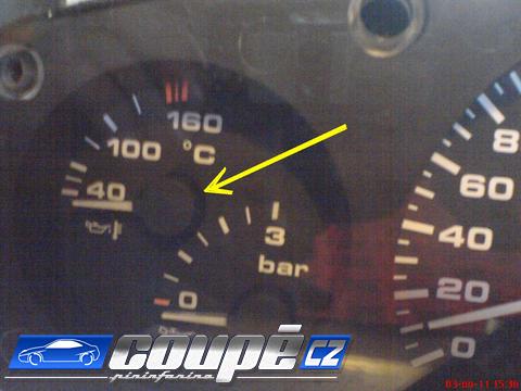

    TENTO BUDÍK JE POŘAD NA 160TI:(MYSLÍM ŽE I KDYŽ UŽ OTOČÍM KLÍČKEM JENOM DO PRVNÍ POLOHY TAK TAM JE 160:(POMOC
  • Tommy Angelo
    NEMÁ NĚKDO SKUŠENOST MÁM POŘAD 160 TEPLOTU OLEJE JAK ZA STUDENA TAK ZA TEPLA NEVÍTE ČÍM TO MUŽE BÝT KLUCI?
